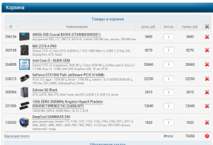

собираю компы лично не первый год. (маленькое хобби)
в этом списке надо править почти всё )))
дайте мне 15 мин и я всё распишу вам по полочкам )))
для начала надо понять, что всё что я напишу это лично моё мнение основанное на практике. так что ваше мнение может отличаться от моего )))
1. юлмарт в топку. есть компьютерюниверс магазин в германии. там ценник гуманней в разы.
2. 7700 без К, значит разгонять не собираешься. вопрос ПОЧЕМУ??? лучше дешевле взять 8600к и разогнать его при необходимости (правда на данный момент этого не требуется для игр)
3. на этой матери разгон не возможен, нужно брать Z-370 чипсет.
4. если не хочешь мощную оперативку, то и такую не бери. возьми обычный самсунг без радиаторов и заодно разгонишь их на матере Z. но если сэкономить на корпусе то возмёшь кингстон на 3000мгц и даже еще останется на пиво )))
5. "палит весь дом спалит" было такое одно время, но не на много больше чем у msi и у asus. на данный момент та видюха какую ты выбрал это лучшее по соотношению цена=качество.
6. лучше найди 850 evo у самого стоят 2 таких по 500 гигов каждый, уже 4 года полёт нормальный.
7. водянка тебе нужна если только будешь гнать проц. например nzxt kraken x52. она в мск стоит на 2к дороже того что смотришь ты, но при этом на нём я разогнал 8700k до 5 герц с температурой не выше 82 градусов
но если гнать не будешь, то куллер обойдётся в 1,7к всего. экономия уже 8к только на водянке.
8. корпус это на любителя. но т.к. смотришь без окон, то и бери самый простой с экономией в 9к есть zalman n2
9. хдд уже 8 лет не пользовался, поэтому тут не подскажу. но по опыту бери любой, они все одинаковые черепашки )))
10. совсем забыл, БП на 1 кват, ЗАЧЕМ КАРЛ???)))
тебе за глаза хватит 500W какой ни будь дипкул за 3к

1. см. вложение
2. это пока не инетересно))) а взять 7700 без К в 2018 за такие бабки это интересено?)))
6. бери любые
7. с хорошим куллером тоже будет тишина, тем более в твоём корпусе.
9. на здоровье
к этой сборке надо добавить БП на 500W за 3к от дипкул. и уже по деньгам так же или даже чуть дешевле, но при этом есть запас на будущее. когда захочешь через 3 года поставить например 8700к или 9900к то на свою мать ты его не воткнешь, придётся менять и мать тоже. а в моей сборке мать подходит без замены. вынул 8600к и вставил 9900к

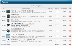

Бюджет до 120 всё вместе или 100 без видео карты. Сейчас есть 1050 ti
блин, только увидел. дружище, за 120к ты можешь себе 8700к и 1080 взять.
итого 117к. + 5-6к. ну чутка вышли за 120к )))
