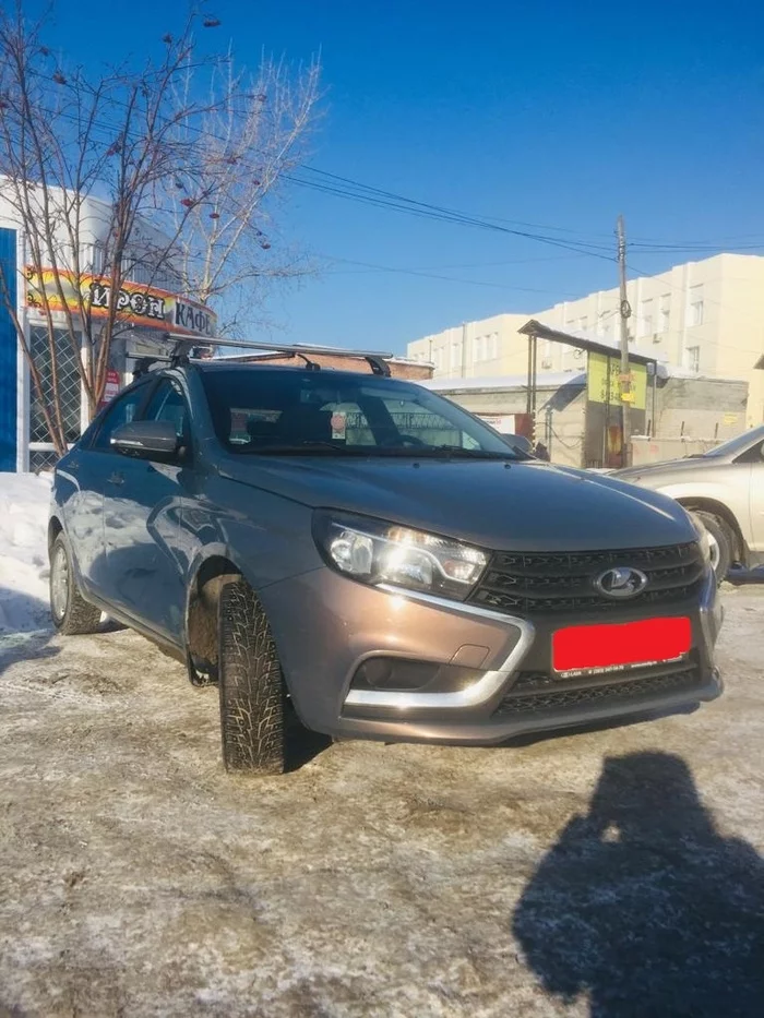

Наконец я добрался до написания субъективного отзыва про отечественную вундервафлю: Лада Веста 1,6 2016г.в. на Роботизированной коробке.
Автомобиль покупался у дилера в городе Н. в октябре 2016 г. за 620 т.р.
Вспомним счастливые времена… Помянем…
Продал в 2023 году в тот же филиал ада из которого она вышла.
ВНИМАНИЕ! Пробег на момент продажи был 105т.к.
